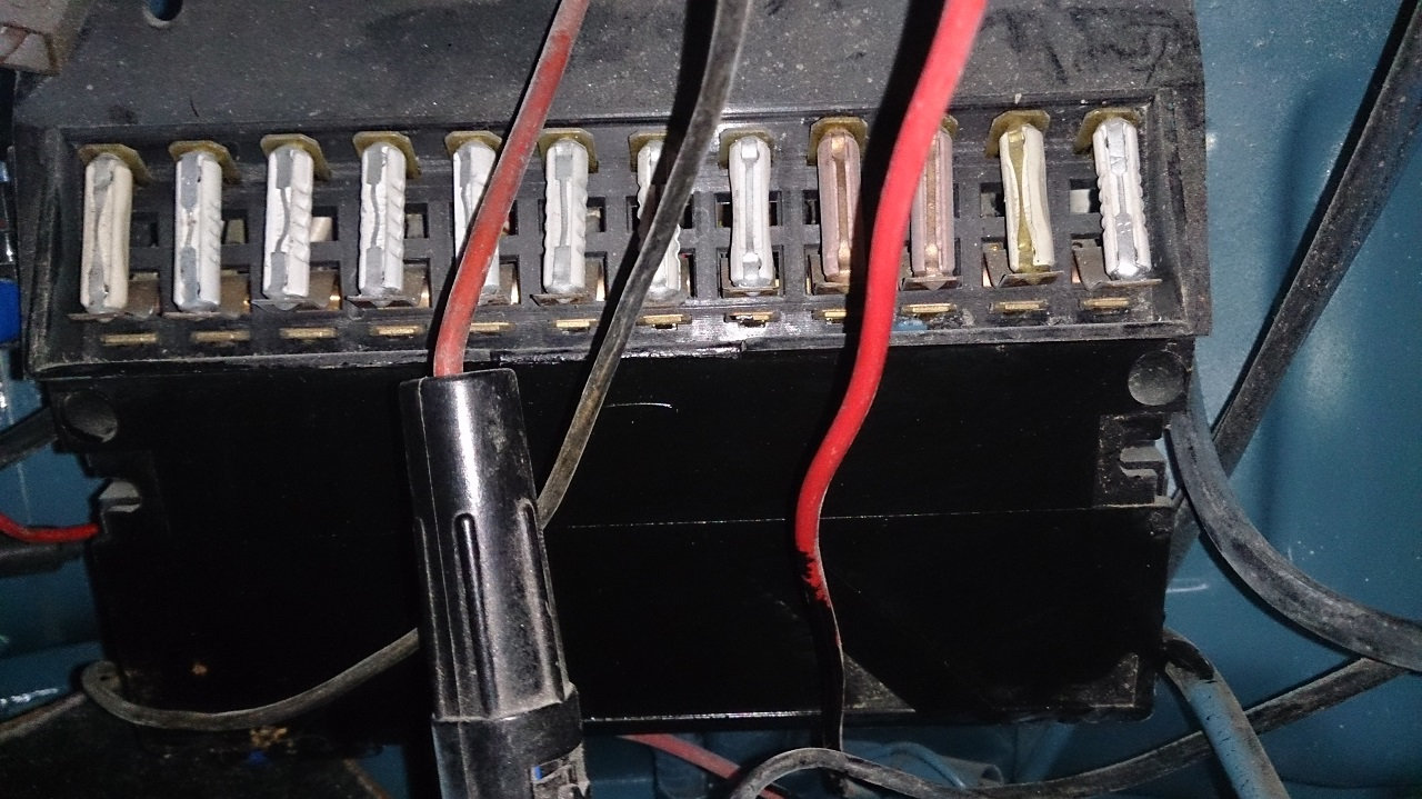

Je viens de changer mes clignotants avant. Quand j'ai voulu vérifier que tout fonctionnait bien, j'ai mis le contact, sans démarrer, puis j'ai actionné un cligno et pouf ! Depuis cet instant, je ne peux plus mettre le contact. Crying or Very sad
Je suis donc en mode panique pale , puisque je dois emmener le bus lundi matin pour régler mon problème de carbus, et que dans l'immédiat, il ne démarre donc plus.  Neutral
J'ai commencé par vérifier les fusibles, mais tout me semble ok.
Donc, au secours, qu'est-ce qui peut me provoquer ça et comment y remédier ?  Question
Merci d'avance pour votre aide !

hello deux trois info en plus pour mieux comprendre!! quand tu tourne la clé ? le démarreur tourne plus? il a rien qui marche sur le reste du tableau de bord? a tu essayé d enlever tes clignio??

bbgti a écrit:hello deux trois info en plus pour mieux comprendre!! quand tu tourne la clé ? le démarreur tourne plus? il a rien qui marche sur le reste du tableau de bord? a tu essayé d enlever tes clignio??
Quand je met le contact, je n'ai plus rien du tout, plus aucun témoin ne s'allume. J'ai ré-essayé après avoir démonté les clignos, mais ça ne change rien. Le contact s'est coupé au moment où j'ai voulu mettre les clignos en marche, et depuis plus rien. pale

Message par bbgti le Mer 15 Juin 2016 - 19:57
et la pièce noir cylindrique devant c est pas un porte fusible? si c est le cas a tu  regarde dedans le fusible?

Message par bbgti le Mer 15 Juin 2016 - 20:01
a tu du courant qui viens a ta boite a fusible??

Message par toutatoc le Mer 15 Juin 2016 - 23:12
bbgti a écrit:et la pièce noir cylindrique devant c est pas un porte fusible? si c est le cas a tu  regarde dedans le fusible?
Oui, il est ok mais il faudra que je le change, c'est un 25A alors que ce devrait être un 16A. Smile
bbgti a écrit:a tu du courant qui viens a ta boite a fusible??
J'avoue que je ne sais pas trop comment vérifier ça. Embarassed
