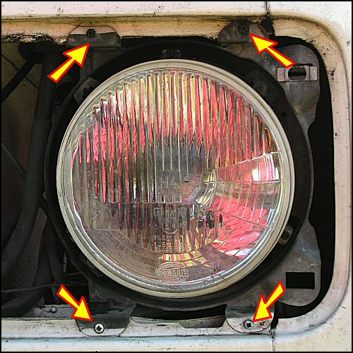

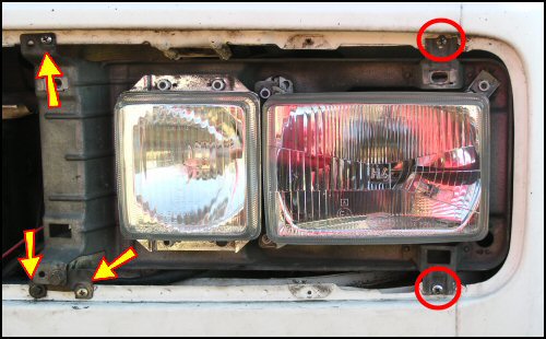

1 - Virer la calandre et déposer les platines-support des projecteurs après
;;.;avoir dévissé les 4 vis de fixation et débranché les connexions électriques.

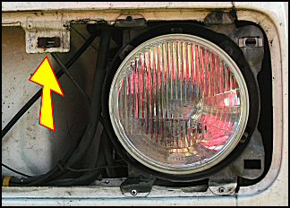

2 - Plier les deux pattes de fixation supérieure (G et D) de la calandre car
;;.;elles empêchent l'installation de la platine rectangulaire.
Ils ont l'air un peu triste, c'est vrai, mais il ne faut pas se laisser influencer...

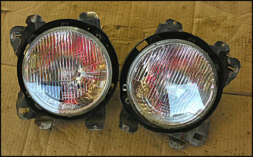

3 - Présenter la platine des projos rectangulaires afin de repérer l'emplacement
;;.;des 3 vis de fixation côté intérieur. Percer pour pouvoir installer les vis.
Réutiliser les points de fixation des projos ronds, côté extérieur (cercles rouges).

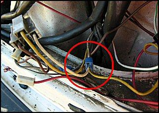

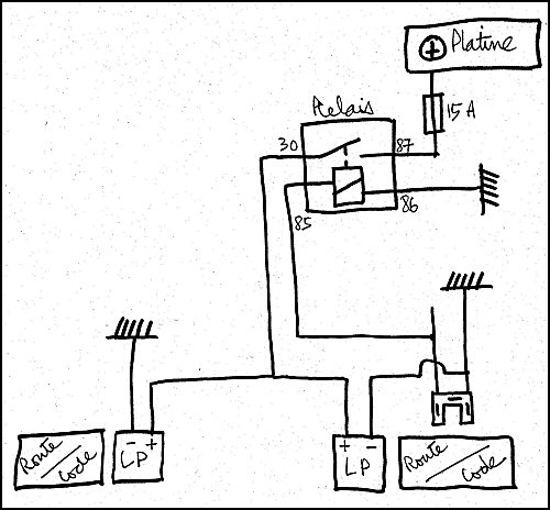

4 - Repérer, sur la broche de l'ampoule du projo gauche, le fil du feu de route.
;;.;De ce fil, par une cosse à clipser, tirer un fil jusqu'à la borne 85 d'un relais
;;.;à fixer sur la carrosserie : en profiter pour mettre sa borne 86 à la masse en
;;.;utilisant par ex. une cosse ronde plaquée sous la vis de fixation du relais.

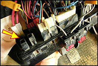

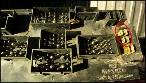

5 - Une fois le relais fixé, raccorder sa borne 87 à la platine porte-fusibles du
;;.;tableau de bord par l'intermédiaire d'un fil - protégé par un fusible (15 A) -
;;.;que l'on glisse dans les passages des gaines électriques déjà en place.
Choisir l'une de ces cinq cosses (+ permanent) pour réaliser ce raccordement...
Elles se situent à l'arrière de la platine, côté gauche, vue depuis le volant.
6 - Raccorder enfin la borne 3O du relais au + des deux longues-portées par
;;.;le biais de cosse à dérivation ou de cosse à clipser; relier enfin, d'une façon
;;.;ou d'une autre, les - de chaque LP à la masse.
Le principe est de fermer le relais à chaque utilisation du feu de route gauche
et d'alimenter alors les LP en direct depuis le + permanent de la platine fusible.
Oui, je sais, j'ai pas parlé de la section des fils... des gros pour les LP, moins gros pour le relais...
Après, c'est chacun selon son goût...
