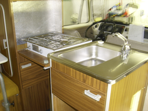

salut, voilà j'ai un soucis avec mon meuble gaz...
c'est un peux bête mon meuble étant neuf et jamais utilisé Very Happy Merci a l'ancien proprio d'avoir déniché cette perle !
Mais voilà mon soucis, le système semble bouché car quand je mets une bonbonne de gaz rien ne sort des bruleurs...
est ce possible?
la taille de la bonbonne a une importance ?
comment puis-je savoir qu'est ce qui cloche ?
Merci les amis, si vous avez une idée Idea

voilà un exemple de mon meuble Very Happy

Message par Cpascal le Ven 11 Jan 2013 - 10:33
tuyau pincé ou robinet caché ?
Re: Problème gaz !
Message par Orangebud le Ven 11 Jan 2013 - 11:13
J'aurais dit pareil...
Re: Problème gaz !
Message par Stan Laplace le Ven 11 Jan 2013 - 12:48
Questions idiotes, mais bon:
- bombonne pleine?
- robinet sur le détendeur ouvert?
- éventuel robinet sur la ligne qui va à la gazinière ouvert?
Quand un équipement au gaz n'a pas été utilisé, il y a d'abord de l'air qui sort des bruleurs (celui qui était dans le conduites), donc pas de flamme au début (et donc l'impression que rien ne sort). Ce serait pas ça le problème?
Si tu peux, essaie de tester ta bombonne sur un autre équipement à gaz et/ou une autre bombonne sur ton équipement.

Message par Beiny le Ven 11 Jan 2013 - 13:12
Alors bonbonne pleine et tester sur un autre réchaud à gaz, robinet détendeur ouvert mais pas pensé qu il fallait laissé un temps pour que le gaz remplisse les conduit rempli d air! C est peut être ça Surprised et robinet cacher rien vu et tuyaux tout est top ...

Message par Chokdee le Ven 11 Jan 2013 - 17:34
Contrôler le poids de la bonbonne, ça m'est arrivé d'acheter une bonbonne en échange (Vitogaz) qui était vide! La station m'a certifié que ce n'était pas possible et n'a jamais voulu me la remplacer!

Message par jéjé le Ven 11 Jan 2013 - 17:42
salut beiny,
une petite possibilité
si ton gaz n a pas servis depuis très longtemps ,le détendeur est peut être collé (changer pas essayer de l'ouvrir) et si c est le cas ( pour le tres longtemps ) je n hésiterais (perso) pas a aussi changer le tuyau qui doit être poreux (voir date écrit dessus ) Very Happy
sinon il n y a aucun reglage a faire ,ouvir la bonbone , et le robinet c est tout
jéjé Very Happy

Message par Cpascal le Ven 11 Jan 2013 - 18:40
gicleur bouché ......

Message par Beiny le Ven 11 Jan 2013 - 18:56
Merci pour vos réponse Very Happy
j'irai faire des essais sur ces divers points proposé !
