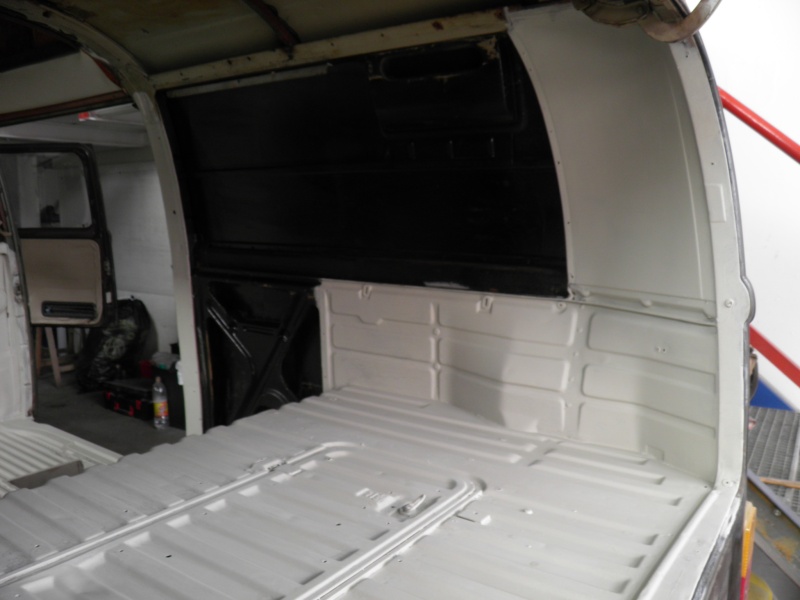

Un petit peu avancer ce weekend avec les copain. On a mis un nouveau concept en place" BBB day session" Bus, beer and bouffe!!! Very Happy Very Happy . J'ai donc cinq potes qui sont venus me donner un coup de main pour avancer sur Passetemp. On a commencé par brosser tout le bus.
Puis nous avons bien tout nettoyer et dégraisser avant d'attaquer avec le NOVEROX. laisser sécher 3 heures.
Puis on a attaquer avec l'epoxy, une première bonne couche,
Là, c'est moi avec la casquette Very Happy Very Happy Very Happy Cool Cool Merci les masques mais à la fin de la journée, la bière n'était pas nécessaire car on ne marchait plus droit avec toutes ces vapeurs Suspect Suspect Suspect
Puis ce matin, j'ai remis une 2 ème couche. Le résultat est bon. Du coup un plancher bien traiter et une bonne base pour continuer la suite
Demain, je passe le vernis noir partout est l'interieur sera fini. La suite sera le toit du bus...là il va y avoir du job. Merci encore aux copains pour l'aide et je pense que nous allons bientôt organiser une BBB Day session 2

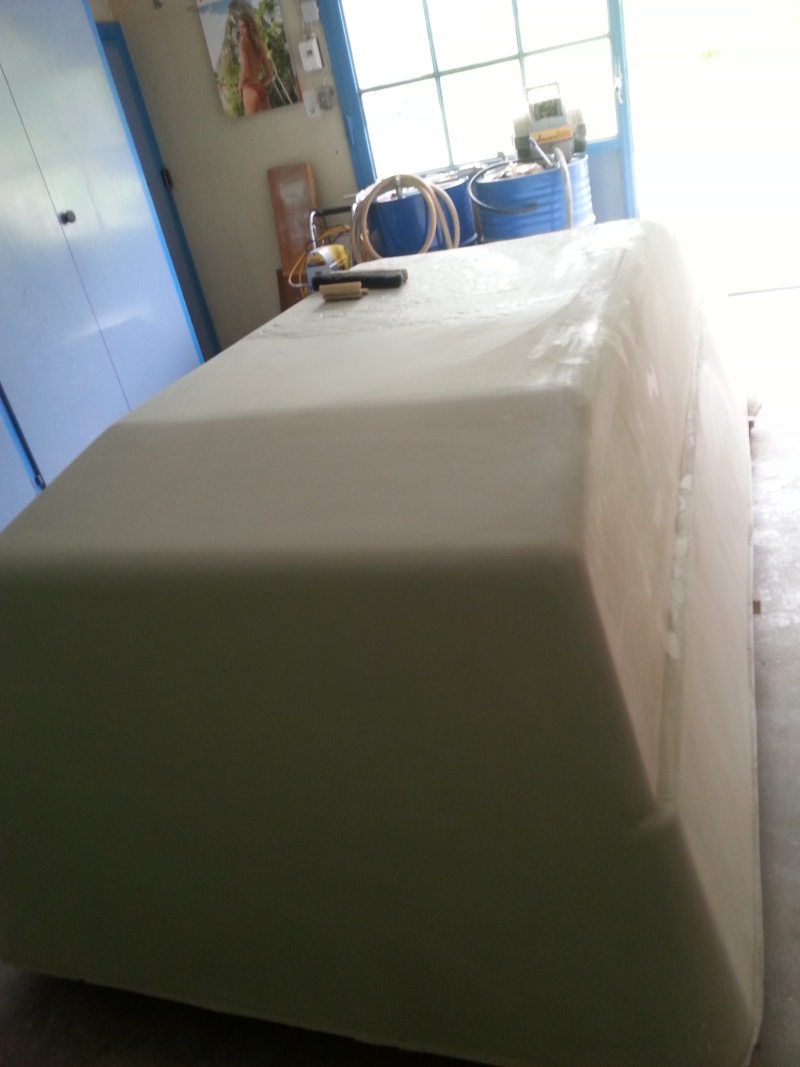

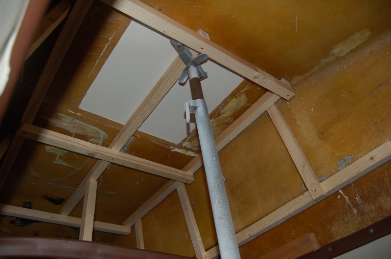

Pendant ce temps, une équipe prépare le chassis bois pour tenir la rehausse lors de son retrait et transport:
Et par miracle, une fois la gouttière coupée, le toit vient "presque tout seul!!!" Oui, la rehausse et maintenant prête a être enlevée!
Là, on a peut constater les dégâts affraid ... et surtout confirmé le fait qu'il était évident de devoir enlever le toit pour le traiter!!!
Puis sorti la rehausse avec prudence et poser sur le transporter au pote, direction son atelier pour une petite remise en forme de la rehausse.

Deuxième partie de la journée: On va redonner une jeunesse à la rehausse!!!
Poncer, poncer , poncer le polyester, puis dégraissé le tout!!
Suite du programme:
Gelcoat sur le polyester, puis peinture sur la rehausse. Finir de traiter les tôle, puis repose de la rehausse!!!

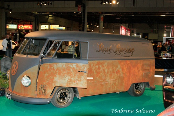

Voilà le type de peinture que je souhaite pour la carrosserie finale

Re: On avance avec la resto de Passetemp
Message par bbgti le Lun 20 Mai 2013 - 18:02
yes sympa j hésite aussi de faire mon nouveau doka dans ce genre la!!! Cool

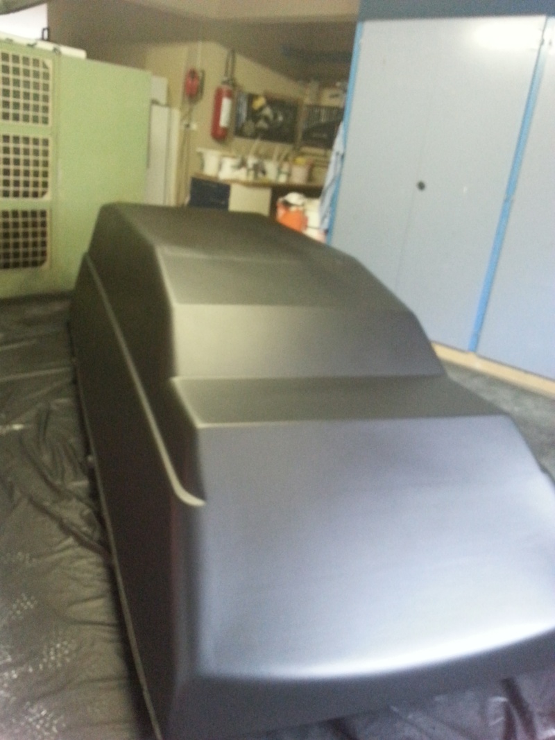

Alors encore bien avancé cette semaine sur la rehausse et le bus. Le toit est maintenant prêt à être reposé sur le bus.
Après les deux couches de primer, on a passé 3 couches de noir mat- Deux spécial polyester et une finition noir mat. Le résultat est pas mal.
on l'a ensuite transporté à la maison avec des potes, la semaine prochaine , il part chez le carrossier qui va le mettre en place, je préfère que cela soit fait par un pro.... histoire d’étanchéité ....

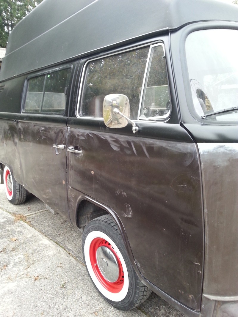

Le toit et les tours de toit +++ gouttières sont neufs, on a installé aussi un support pour faire le lit supérieur coulissant et donc amovible pour permettre de circuler librement dans le bus sans être plier en 4...Very Happy Very Happy
On a profité de peindre directement la partie sup. du bus en noir EXTRA mat. Pour la suite, je vais donc pouvoir finir la carrosserie inf. pour la fin de la peinture complète.
Voilà qq photos pour vous faire une idée.

Gouttière neuve:
Et peinture noir Mat pour le haut:
Baie neuve aussi:

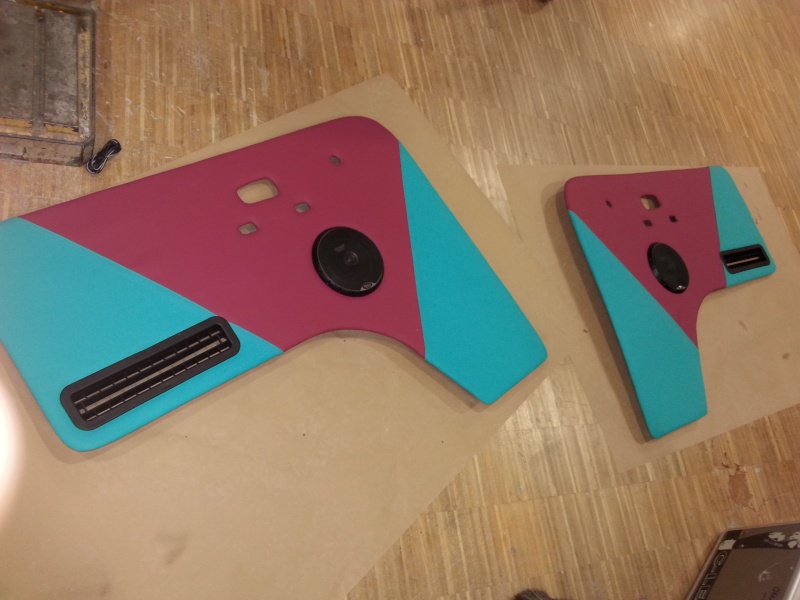

Suite....les portes:
