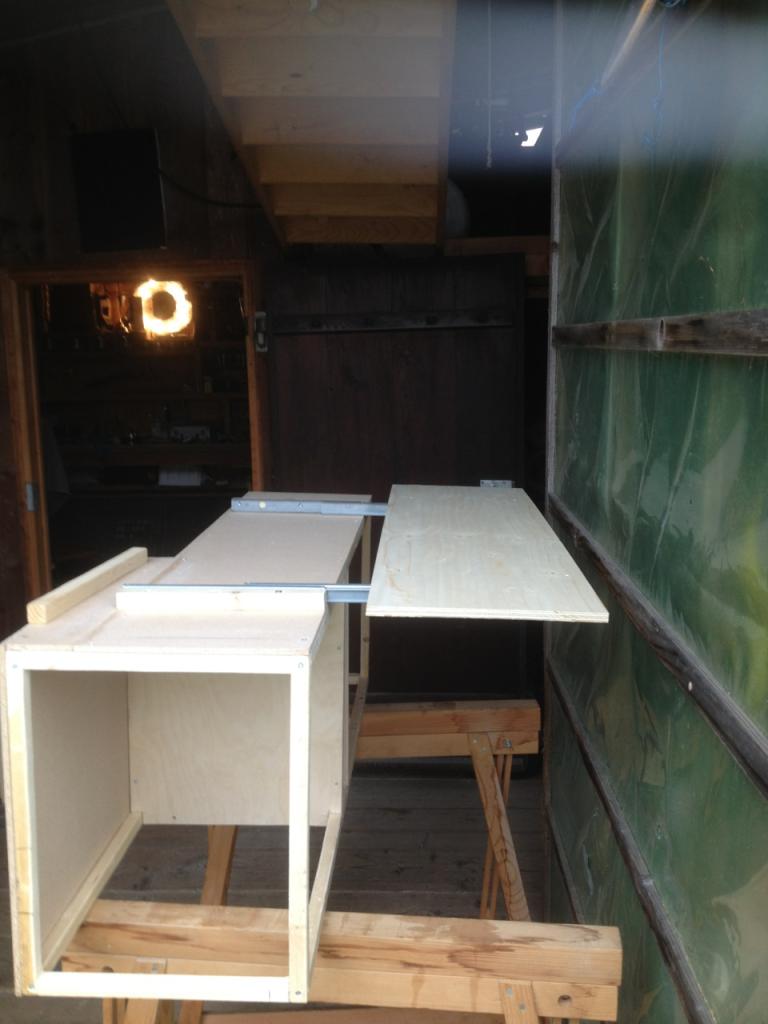

Suite, meuble cuisine avec système de glissière pour pouvoir cuisiner dehors du bus, puis il sera l'heure pour Passtemp d'aller faire un tour au garage populaire...

Message par passetemp le Lun 4 Aoû 2014 - 20:09
Fin des meuble, ou presque .....
Le meuble dressing avec la douche à l'arrière:
Clic clac fini:
le meuble cuisine en construction:
Petit truc, le meuble est construit sur des coulisses se qui nous permettra de cuisiner dehors...

Message par passetemp le Dim 10 Aoû 2014 - 18:56
pinceau1983 a écrit:Plus je regarde ton post, plus ça me motive pour ma resto. Vraiment bon job!!
Merci, regarde la suite:
Cuisine sur rail qui permet de cuisiner dedans et dehors du bus!!

Re: On avance avec la resto de Passetemp
Message par passetemp le Mar 12 Aoû 2014 - 17:37
Cuisine dehors
Cuisine dedans!!
