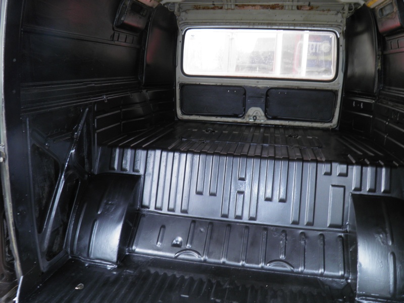

Hello, moi ils étaient river, donc tout percer. Pour la suite tu vas faire comment? Brosser+Noverox+ époxy et peinture? Je viens de le faire dans le miens. Voilà qq photos
Bon courage pour la suite et mets nous qq photos.

ha non le mien est nickel j vais poncé deux-trois endroit ou quelques piqures de rouilles apparaissent mais un coup d'anti-rouille et peinture.. j'ai démonté car il passe en carrosserie tantot pour le gros oeuvre et ensuite juste isolation et remontage + parquet au sol Very Happy

tu as un avantage ^^un super local-garage coin bricole Embarassed

par contre ta un trou ( cache ) au sol... il sert a quoi ?
PS : super les double porte coulissante ^^

Message par passetemp le Mar 22 Jan 2013 - 0:26
Je ne sais toujours pas....grande question

Message par Chokdee le Mar 22 Jan 2013 - 17:33
C'est pas un truc militaire ce trou?
A ta place je le supprimerais si il sert à rien, il à l'air d'aller assez bas et risque de compromettre ta garde au sol et si tu touches ça va faire des dégâts à ton plancher.

Message par passetemp le Mar 22 Jan 2013 - 23:41
Mais non, une bonne cachette!!!! Je crois que c'est un truc pour le gaz, pas sûr, si qqun le sais???

Message par passetemp le Mar 22 Jan 2013 - 23:44
Ah, plancher fini!!! J'attaque les portes!!

Message par mod'z le Sam 30 Mar 2013 - 8:22
salut
pour ton trou je sais ... suspense ...
j'avais le même avec dedans un chauffage bain d'huile au gaz qui à malheureusement rouillé et ne marche plus .
je l'ai donc viré mais j'ai laisser la grille avec le " cache trou " , en hivers ça fait une grosse entrée d'air froid mais en été c'est plutôt cool car on peut faire un courant d'air entre le sol et le toit sans ouvrir les fenêtres ...
et voila un mystère de moins ...
