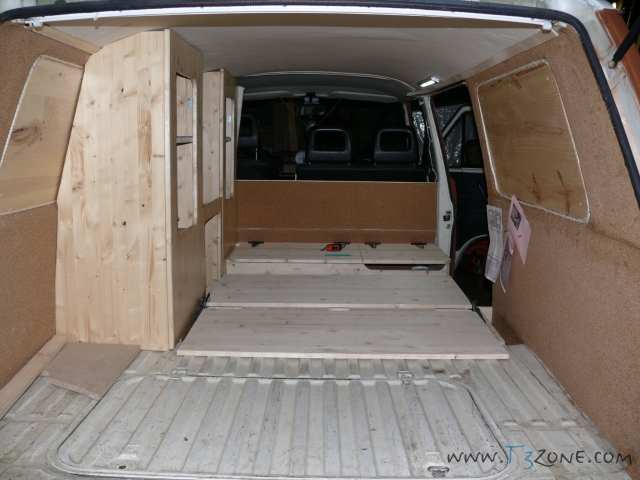

les travaux d'aménagement du popo ont commencés :
ça c'était avant :
Après démontage du plancher et du clic-clac, de jolis blocs que béton à casser, gratter et nettoyer, le tout pris dans un mélange de sable et de silicone... :
J'ai enfin installé une petite rampe de LED spéciales cuisine de chez LID** à pas cher et qui éclaire au taquet ! posée au dessus de la porte coulissante, c'est le pied.(photos à venir)
La semaine passée, j'ai trouvé mes planches de sapin en Allemagne, et j'ai 15 jours de vacances à partir de ce soir, je vais donc pouvoir attaquer la menuiserie. Je ne manquerais pas de vous mettre quelques photos au fur et à mesure...
Heureusement la tôle est nickel sous le merdier retiré. Du coup j'ai pu attaquer le remontage du plancher après décapage et commencer l'habillage des cloisons latérales au liège... la photo rend rien, il fait nuit :
j'ai laissé l'emplacement de fenêtre arrière libre, car il recevra une plaque de sapin clair assortie aux futurs meubles
je pense qu'il faudrait que je remette un peu de liège sur le renfort au dessus du haillon... cette poutre de tôle blanche et trouée fait un peu tâche...
et en attendant que madame livre la colle pour finir :
Voici les photos de l'éclairage (sans flash), acheté jeudi chez LID** pour 13 roros :

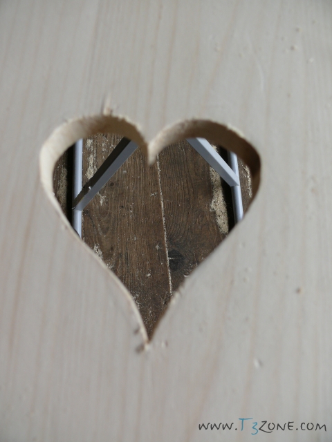

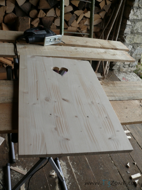

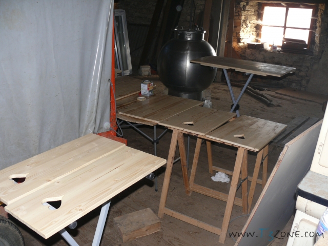

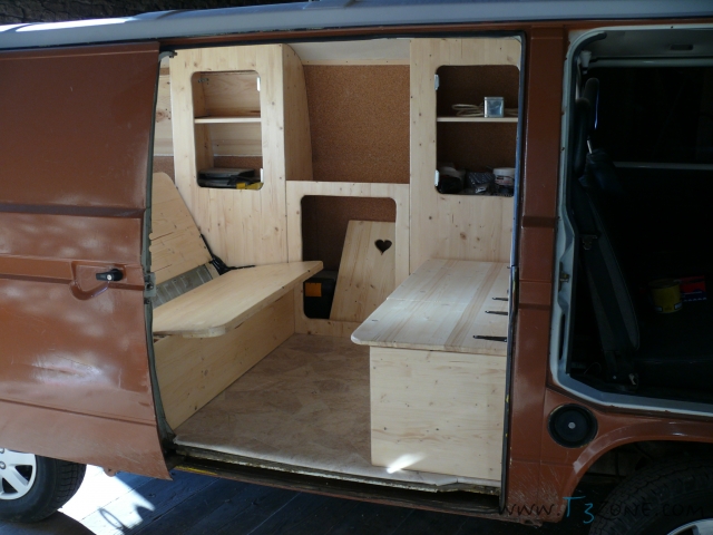

Le soleil brille, brille, brille, et la scie sauteuse a tourner toute l'après-midi...
Lancement des travaux de menuiserie...
Du coup c'est de nouveau le chantier dans le garage...
Ajustement des premières planches...
Traçage des courbes de la paroi du popo pas si simple...
Fin de journée toutes les planches du meuble sont presque prêtes... y'a plus qu'à les poncer avant que madame les vernisse (le barbouillage c'est pas trop mon truc ^^). Je vais aussi faire des ouvertures entre le bas des grands meubles et le petit central, histoire de profiter de ces volumes de rangement...
ponçage avec du bon papier de verre, ça change la vie !
Et pour un aspect plus rustique, je ponce les arrêtes au Dremel...
en plein boulot...
et comme y'a plus de place dans le garage, je fais bosser madame sur le trottoir ....
Embarassed

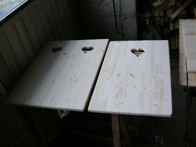

Si non voici quelques fignolages pendant que le vernis sèche :

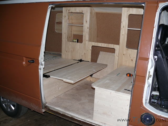

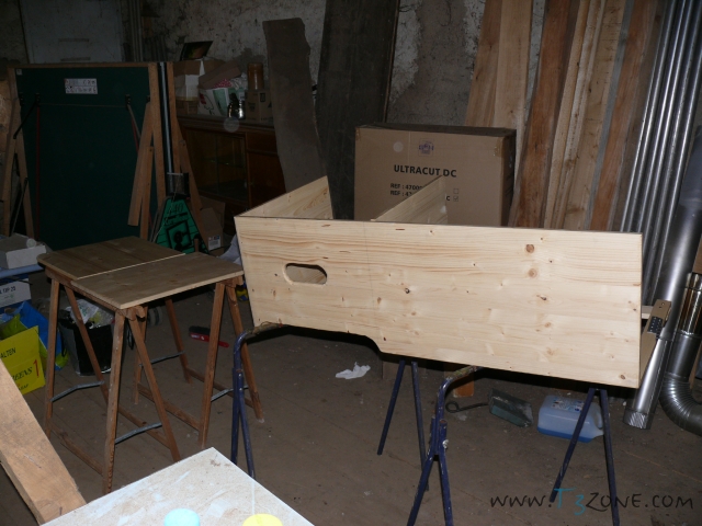

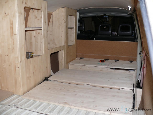

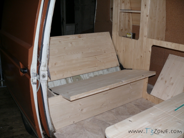

Puis on commence a préparer les éléments du clic-clac et de la banquette-coffre-wc :
Fin de journée, la suite demain....

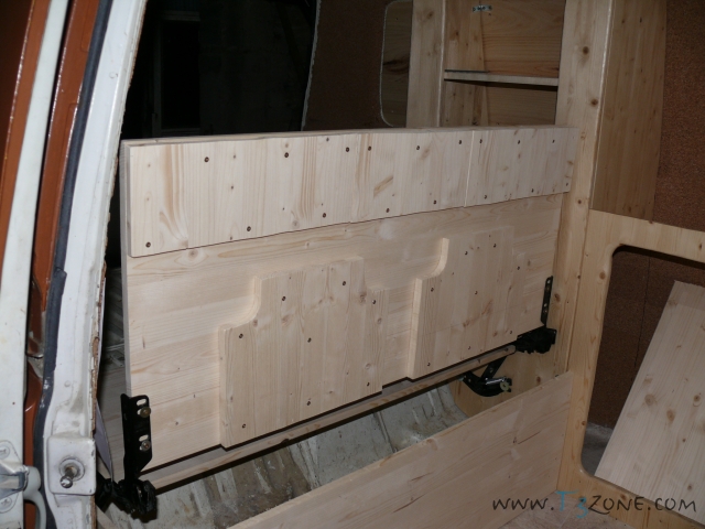

montage des rayonnages ce matin :

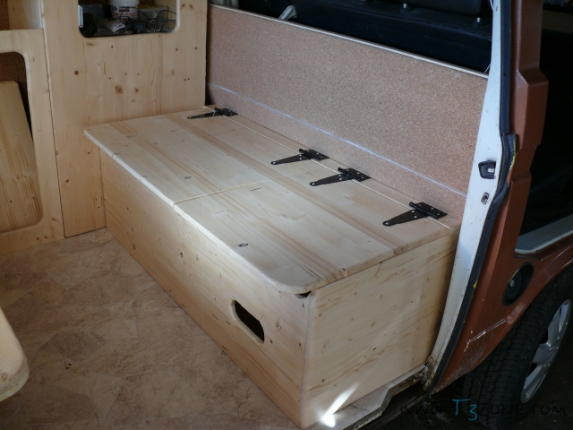

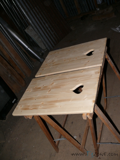

puis découpe des planches de la banquette-coffre-wc :

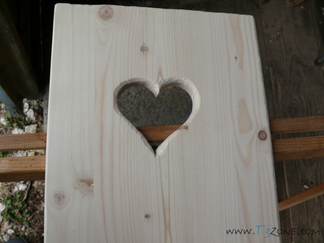

on oublie pas le trou de la tirette :
et le passage de cuisses :
Bien sûr y'a fallu essayer avant pour être sûr, mais ça vous n'en verrai rien... autrement ça donne ça, pour ceux qui comme moi ont un gros cul et de bon jambons, pour info, j'ai opté pour une largeur de 45 cm Yellow_Flash_Colorz_PDT_08 :

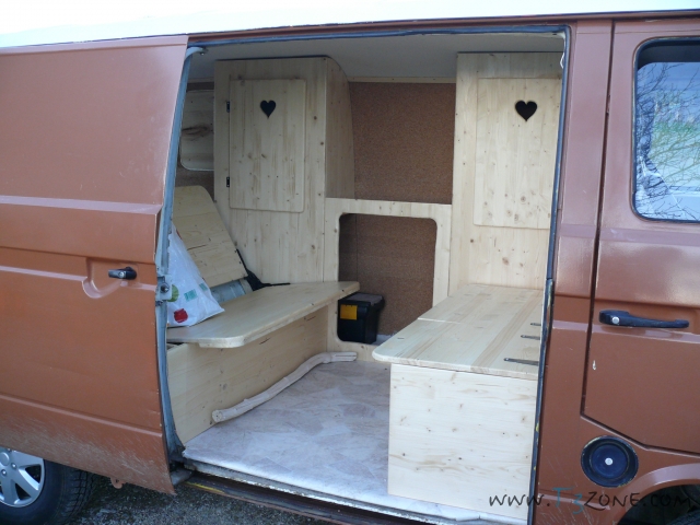

Allez, c'est pas fini...

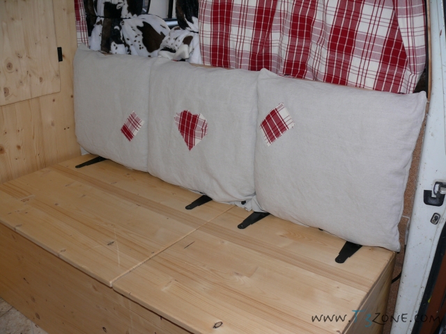

Merci ma Chérie pour les coussins by LIDL qui iront à merveille sur la banquette-coffre... (y'a plus qu'à leur faire des housse assorties quand on aura le tissus qui va bien)

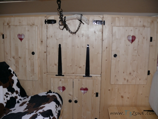

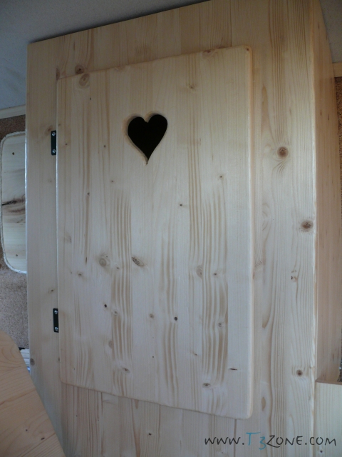

Pose des portes du bas, des charnières de la table et de la tablette du meuble bas...
Une magnifique et authentique chaîne de veau offerte par belle-maman pour suspendre la table.
Avec des boutons de porte, c'est mieux ^^
La future table
Les loquets de la future table.
Oups, j'avais tout prévu, y compris l'épaisseur des portes de placard..... sauf les boutons de porte, j'ai du recouper mon assise de clic-clac Yellow_Flash_Colorz_PDT_07
A part ça on avance...

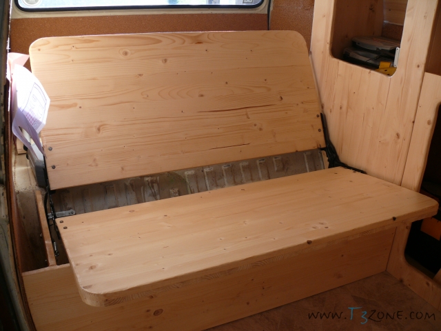

Ajout de pieds au clic-clac pour soulager l'assise.

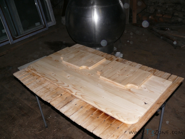

Puis on s'attaque à la table :
Madame s'arrache les cheveux pour trouver une bonne occase sur le tissus, mais j'ai mon idée bien arrêtée et les tarifs sont pas mal dans ce style :06:

Bon aujourd'hui on a pas fait grand chose finalement, juste tailler les planches pour couvrir le bloc moteur, noircir les vis des charnières de portes et poser un bout de liège sur le sol entre le clic-clac et le capot moteur.

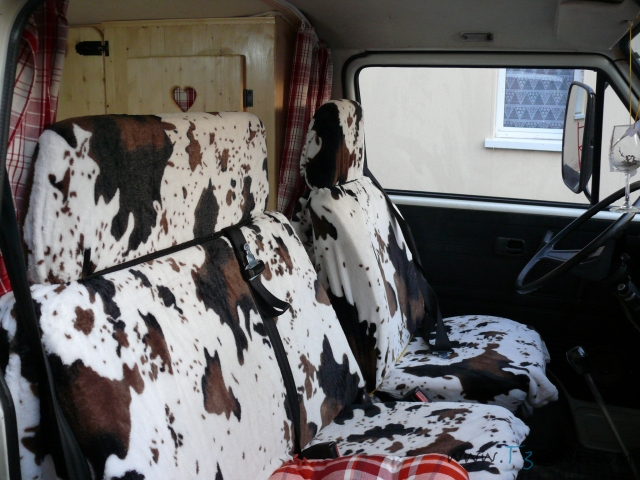

Pourquoi si peu et pas de photos ? Madame a décidé de m'offrir le tissus de notre futur intérieur... 8 mètres d'uni et 3,5 m de carreaux montagnards.
L'uni servira pour les housses de matelas et de coussins et les carreaux pour les rideaux, les cœurs des portes et pour faire des pièces qu'elle rajoutera sur les housses de matelas :
Fin des travaux pour moi :sun: je passe le relais à Madame pour la couture :laclasse:
Voici les photos du jour :

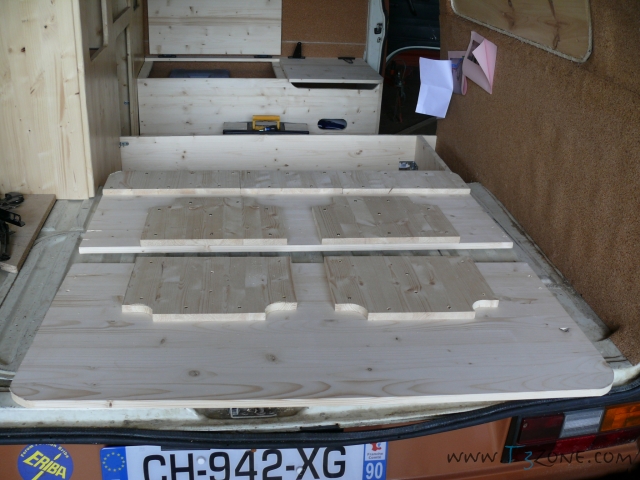

Découpe, ponçage et vernissage du plancher de coffre.
Pendant que ça sèche, première bière à bord pour tester la table...
... partagée avec Madame
Baguettes de finissions du haut des meubles
Pose du plancher

Pose d'une bande de issus entre l'assise et le dossier du clic-clac pour éviter d'aller chercher les pièces de monnaies perdues au fond...
Pour le fun, j'ai déballé les coussins... c'est con, ils sont presque assortis au tissus...
Aujourd'hui découpe du vieux matelas de 140x190 pour en faire trois morceaux de 110x57, x43 et x90.... on récupère l'ancienne enveloppe matelassée pour ne rien perdre du confort d'origine, on refera de belles housse avec les beaux tissus trouvés cette semaine.

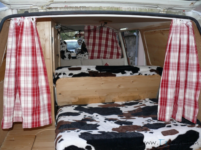

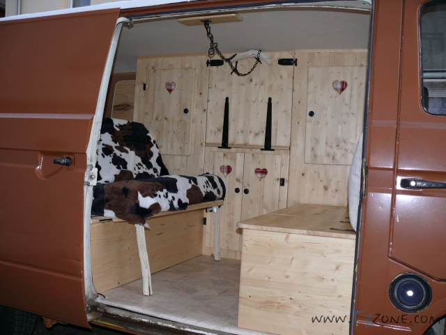

Voilà, à ce jour, les rideaux sont faits et nécessitent quelques finitions et les housses sont en bonne voie.

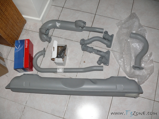

Pièces livrées, rapide, efficace et pas cher Evil or Very Mad
J'en ai profité pour changer les câbles d'allumage.
Et les textiles seront pas finis pour notre départ à MOLSHEIM, mais coici un petit aperçu... (en attendant, j'ai remis les peaux de vache) ^^

Message par buslady le Mer 14 Mai 2014 - 18:42
Super beau boulot. Félicitations. Eh oui, ça change. Un vrai petit châlet. Manque juste les pots de fleurs sous les fenêtres  Smile

Message par jéjé le Mer 14 Mai 2014 - 18:53
simplement GENIALE ! Very Happy Very Happy Very Happy
super boulot ,et c est une premiere le chalet T3 ça change de nos amenagements standard  cheers
j adore le style et ça change du coté spatiate du meeting a annecy ou dans ton bus il y avait .....rien !!!!!!!!!!!!! lol
felicitations

Haribo a écrit:Joli boulot ! C'est vrai que ça change...ça doit sentir bon le bois à l'interrieur ! :-)
Tout ça en bois massif, ça doit pas être léger!
Il avance encore ton T3? Et il consomme combien avec cet aménagement? Question
Bon, j'avoue c'est super chouette comme intérieur Cool
Re: [1,9WBX] Le "popo d'vache" et la puck de BaRt_SiMpSoN
Message par Crokett des Bois le Jeu 15 Mai 2014 - 11:23
Salut Labrador,
Avec l'aménagement, je n'ai rajouté que 160 kgs au poids à vide d'origine, je l'ai pesé à la fin de mes travaux (réservoir d'essence plein) ) 1480kgs... donc rien du tout par rapport à un aménagement west, mon ancien 1.6CT joker était donné à 1670kgs de poids à vide. Donc j'ai encore de la marge Wink
Ce n'est pas un vrai "bois massif" c'est du sapin en lamellé de 18mm d'épaisseur, le sapin est un bois qui reste léger, j'ai comparé le poid de mes planche avec une planche similaire en contreplaqué marin de 15mm, le contreplaqué était plus lourd.
En plus je précise que je n'y ai mis ni réserve d'eau, ni gaz, ni frigo, ni chauffage... tout ça étant déjà dans la puck pour les grands séjours... pour les petit we, on prendra juste le T3 avec une glacière, de l'eau en bouteille et un petit réchaud de randonnée.
Le défaut de mon aménagement (comme les westfalia d'ailleurs), c'est le manque de répartition des charges, c'est un point négligeable à vide, mais avec le chargement, ça joue un peu plus, il faut donc penser à mettre du poids à droite.
Pour compenser ça, j'ai toujours voulu mettre une galerie en bois sur le toit, j'y mettrait sûrement une caisse en bois permanente à droite avec du poids dedans.
... hey oui, ça sent bon dedans ^^

mettre. Du poids à droite ? mais je n'ai jamais ressenti l'effet en roulant...ça se voir comment ? ( si c'est en dessus de 100  km/h je ne suis pas prêt de le sentir  Laughing ) Mais c'est vrai que l'aménagement Westfalia est plutôt lourd...ça se ressent sur les performances... Surtout avec une boîte 4 rapports.
