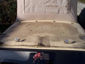

Message par jéjé le Dim 31 Mai 2015 - 19:41
j ai pas encore trouvé les plan mais ,j ai deja ca
de toute facon
pour les position ,tu prends l entre-axe tu centre sur ton toit et c est tout
les fixations coté toit , sont directe dans le toit du bus -

je vais te faire un plan theorique avec la photo
Re: Coffre de toit Westfalia
Message par jéjé le Dim 31 Mai 2015 - 20:18
bon !
1- tu prends ta baignoire et tu la retourne sur le sol
2 tu vis les equerres SK que tu viens de recevoir (provisoirement pour la mesure )
3-pour connaitre les distances (a,b,c ) mesure sur les trous dans la baignoire !
4- tu traces dans ta baignoire ( a l interieure) une ligne entre les tous a,b,c et tu mesures la distance L entre la ligne et les trous de fixations des equerres
5- mesure entre les trous de fixations la distance x que tu partagera par le milieu du toit (en rouge)
jespere t avoir aidé Very Happy
a toi de te demerder ! cheers

Alors la baignoire était fixée correctement à l'arrière avec les quatre vis mais pas de trace des équerres sur le toit! ^^
La baignoire n'était fixée que par 5 vis à l'avant, à travers la fibre et le toit (méthode barbare! ^^). Aucun maintien latéral.
Mais je crois que je devrais me débrouiller avec ton plan! Smile
