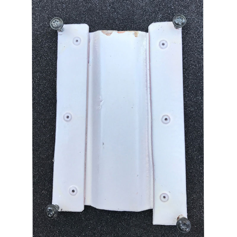

J'ai découvert sur le compartiment du réservoir à essence une trappe faite maison pour atteindre la jauge à essence.
Comment rendre étanche au niveau de l'odeur cette trappe sur le réservoir d'essence ? Quelqu'un a-t-il déjà réglé ce problème ?

Tu pourrais essayer de faire un joint en caoutchouc (genre avec une chambre à air de vélo).
Ou sceller ta trappe avec du mastic.

tu fait un joint tout autour avec un tube de colle polyuréthane de carrosserie !!
la tu seras étanche a 100 %
si un jour tu dois ouvrir , un bon coup de cuter et c'est ouvert !!!
