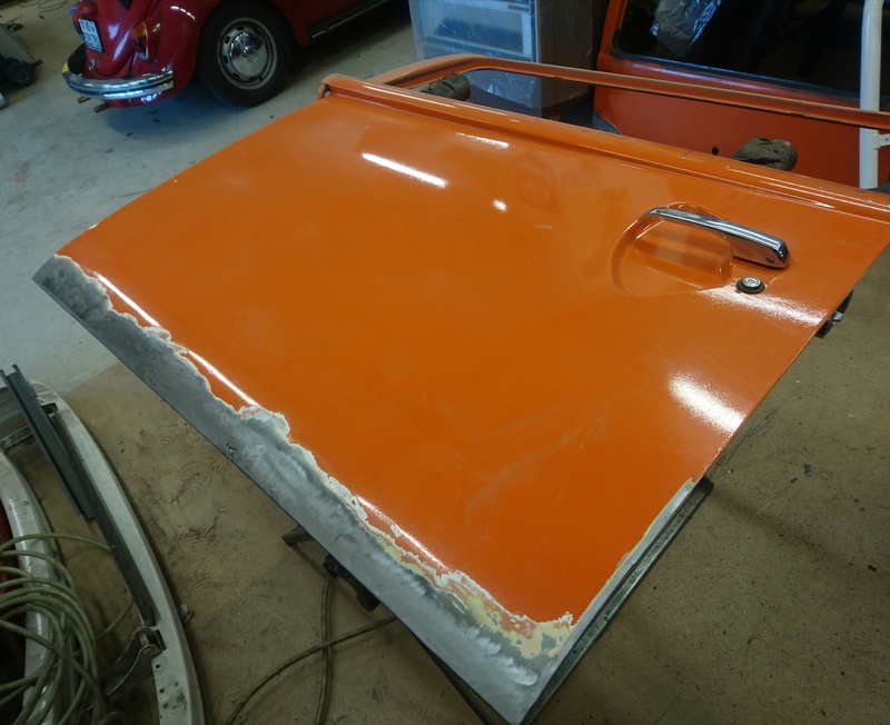

Quelques photos de l'avancée, ou plutôt du découpage de la tôle de mon bus... Quelques surprises (de nouvelles tôles ont été posée directement sur les anciennes à l'époque...), du mastic... C'est là que tu découvres réellement ton bus
Sinon, niveau châssis, heureusement pas de dégâts.
Voilà pour l'instant

merci pour les news... ah oui quand même...en tout cas c'etait bien caché, on ne voyait rien. euuh, A l'origine tu voulais faire la peinture ?

Caché... Oui et non, je savais que y avait du mastic à certains endroits ça se voyait ! Non, j'avais prévu de refaire complètement la carrosserie car il y avait des endroits qui commençaient à bien fatiguer. En tous cas après ça je saurai que c'est que de la tôle

Si si en démontant tu vois tout ce qui devait et doit être fait
