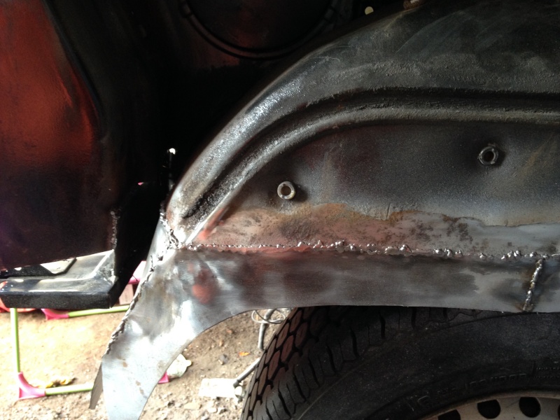

Aujourd'hui, on reprend un peu le boulot avec de la soudure (pour changer Smile ) avec la reconstitution d'une petite partie du passage de roue avant gauche. Le gars d'avant avait bien caché avec une grande quantité de mastic. Donc…loin tout ça et on reconstruit comme on peut.
On utilise les moyens du bord. Laughing
Voilà

Le coin arrière gauche est pointé. Notez que les pièces repro prise chez SK n'ont pas toujours les bonnes mesures. J'ai presque 1,5 cm de trop à un endroit vers le capot moteur. Bon...pas grave...on coupera le surplus.
Very Happy

Les pièces chez SK sont vraiment toujours limites.... j'ai eu pas mal de soucis avec de mon côté.... Bonne chance pour la suite!
