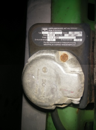

Bon je viens d'aller vérifier et j'ai trouvé cette plaque côté prise:
Donc c'est bon de ce côté, j'ai 100kg de support et il me semble aussi que le l'attache est fixée sur les longerons.
Maintenant, je m'inquiète de la forme du col de cygne. Le mien mesure 12cm de haut (de la base au sommet de la boule) et j'ai une distance horizontale de 6,5cm entre le centre de la boule et la verticale des boulons.
Une image pour illustrer:
J'ai un peu peur qu'il soit trop court, bien qu'aucun mode d'emploi n'affiche d'avertissement sur cette donnée.

perso j'ai 8,5 cm d'espace , par contre tes 100 kg c'est le poids admissible sur l'attelage , pas sur l'arrière du t3 , il faudrait trouver , je ne sais pas ou le poids maxi sur flèche admissible , peut -être sur une feuille d'homologation ? Barbassu devrait pouvoir nous renseigner ....

Mais cette valeur, c'est une valeur fixée par le constructeur et commune à tous les T3 ou c'est défini par la fixation de l'attelage ?

il y a le poids admissible sur flêche , définni par le constructeur et le poids admissible par l'attelage , en général , attelage "léger" adapté aux remorques jusqu'à 750 kg , et attelage "lourd" pour les remorques d'un poids supérieur .... d'après ce que je vois sur ta photo (je ne parles pas un mot d'allemand) tu aurais un attelage "lourd" (que veut dire Prutz F 3500 ?) pour remorques de plus de 3500kg ? et tu aurais un poids maxi admissible sur flêche de 100 kg .... si tu pouvais faire une traduction des différents termes employés .....perso j'ai cherché un peu sur le net mais je n'ai pas trouvé d'indications sur le poids sur flêche .... d'autres infos ? (si ça se trouve Jéjé tu peux mettre ton 125 mais il va dépasser sur les cotés ?

Alors En recherchant les mots sans les abréviations, je tombe sur :
- Stützl. = Stützlast = Charge verticale
- Prüfz. = Prüfzeichen = Certificat
Donc la charge verticale, c'est bon non ? Où bien, il y aurait encore une valeur (genre le "Maximum nose Weight )" à chercher chez VW ?

normalement , la valeure "poids maxi sur flêche" est indiquée sur la feuille d'homologation des véhicules (en France feuille barrée de rouge et portant les tampons officiels du fabricant et de l'organisme certificateur.... ça ressemble à ça , ça fait partie (en France) des papiers que le constructeur te donne avec ton véhicule neuf , le poids sur flêche maxi est indiqué sur ce certificat , mais je n'ai pas réussi à trouver celui des T3.....

Je n'ai pas réussi à mettre la main sur ma feuille d'homologation.
Par contre, j'ai trouvé dans la notice d'utilisation, petit livret qui était fourni avec divers autres documents dans une pochette.
Le poids maxi sur flèche, quelque soit le moteur: 75kg.
Si le dispositif d’attelage est conçu à cet effet: 100kg.
