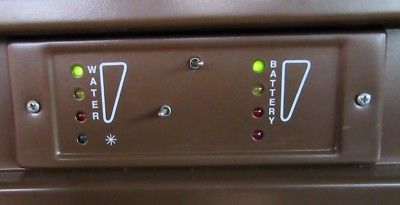

Merci, j'ai changé les fusibles déjà, dans le relai de batterie secondaire et aussi sur le controller de panneaux solaire, et le controller électrique marche:
Aide avec système camping Westfalia - pompe eau, frigo en 12v, verification connection electrique Vw-t2510
Le système 12v.. vous avez une diagrame technique ?
La pompe a eau manque les cables, et je sais pas quelle prise corresponde a quoi.

Contrôle bien les mises à la masse. Avec le temps ça s'oxyde et ça ne fonctionne plus.
Il est de quelle année ton bus ?

Avant toute chose ...contrôles la tension à ta batterie accessoire qui est peut être déchargée....pour exemple ma pompe du robinet de l'évier ne tourne plus en dessous de 11 volts.... Smile
